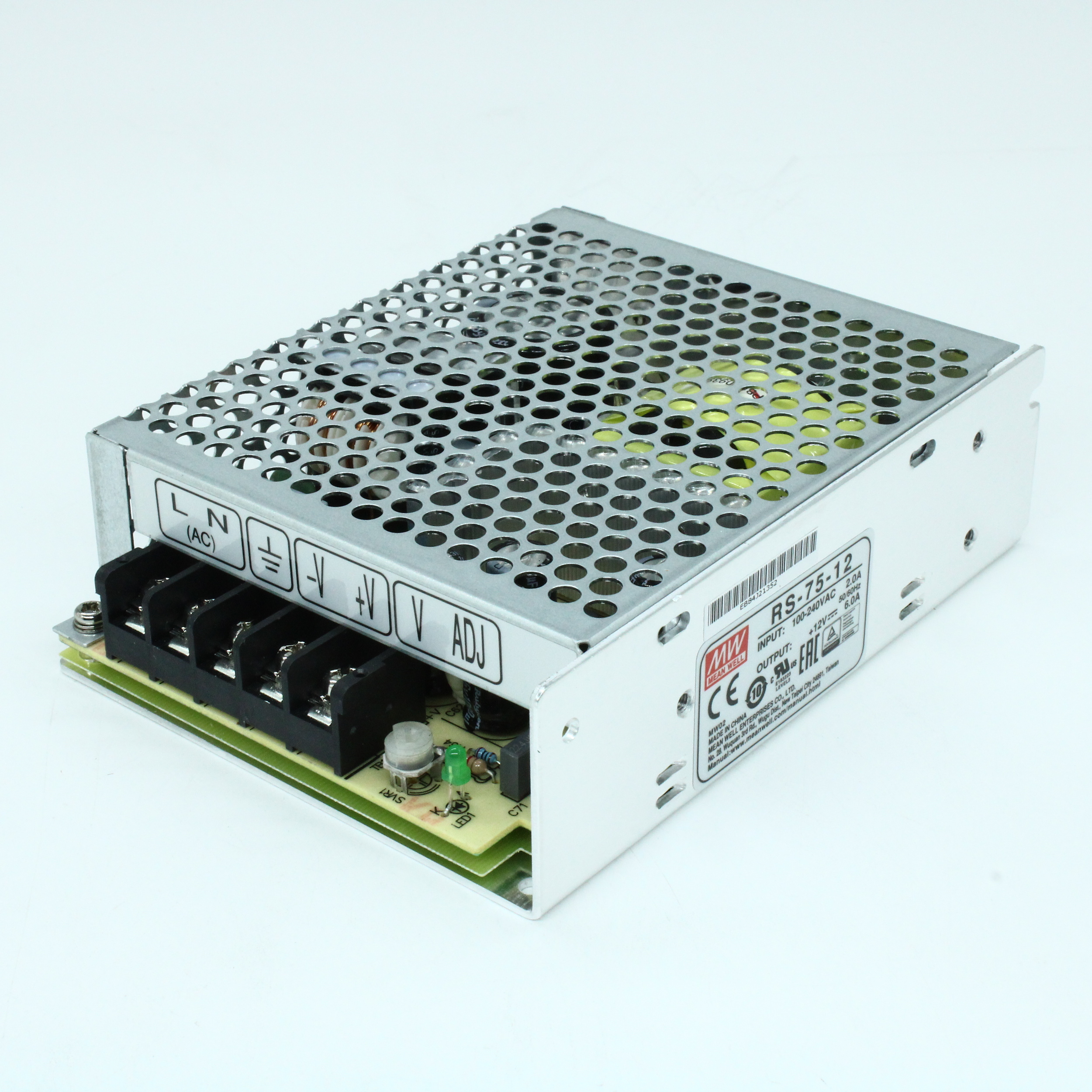

Источник питания Mean Well RS-75-12
ПроизводительMean Well
СерияRS-75
МодельRS-75-12
  • Защита от короткого замыкания, перегрузки и перенапряжения
  • Естественное воздушное охлаждение
  • Светодиодная индикация включения
  • Положительные результаты испытаний на принудительный отказ
  • Используются электролитические конденсаторы повышенной надежности (105°C)
  • Без разрушения выдерживают перегрузку по входу 300 В DC в течение 5 с
  • Рабочая температура до 70°C
  • Габариты 129 × 97 × 38 мм
  • Вес 0.41 кг

Технические характеристики RS-75-12
Параметр
Значение
Выход
Постоянное напряжение
12 В
Номинальный ток
6 А
Диапазон токов нагрузки
0…6 А
Номинальная мощность
72 Вт
Пульсации и шум
120 мВ пик-пик
Пределы подстройки напряжения
10.8…13.2 В
Точность
±1.0%
Нестабильность по напряжению
±0.5%
Нестабильность по току
±0.5%
Время установления
500 мс, 30 мс/230 В AC
1200 мс, 30 мс/115 В AC при полной нагрузке
Время удержания (тип.)
60 мс/230 В AC
14 мс/115 В AC при полной нагрузке
Вход
Диапазон напряжений
85…264 В AC
125…373 В DC
(без разрушения выдерживают перегрузку
Диапазон частот
47…63 Гц
к.п.д.
(тип.)
81%
Переменный ток (тип.)
2 А/115 В AC
1.2 А/230 В AC
Пусковой ток (тип.)
Холодный старт: 40 А/230 В AC
Ток утечки
< 2 мА/240 В AC
Защита
от перегрузки
110…150% от номинальной выходной мощности
от перенапряжения
13.8…16.2 В
Условия
эксплуатации
Рабочая температура
–25…+70°C
Рабочая влажность
20…90% отн. влажности без конденсации
Условия хранения
–40…+85 °C, 10…95% отн. влажн.
Температурный коэффициент
±0.03%°C (0…50°C)
Стандарты безопасности
UL60950-1, TUV EN60950-1
