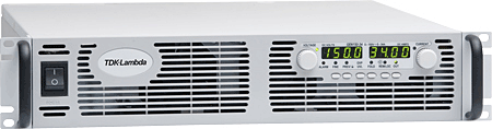

Семейство программируемых источников питания Genesys (750...15000 Вт) предназначено для применения в испытательном и измерительном промышленном оборудовании, в составе автоматизированных систем в медицине, в производстве полупроводниковых изделий и т.п.
Источник питания GEN8-600-3P208 - надежный партнер для сложных радиоэлектронных систем. Этот трехфазный источник питания обеспечивает стабильное напряжение 0-8В и ток 0-600А,...

В состав серии GEN входят встраиваемые в 19” стойку модули питания мощностью от 750 Вт до 15 кВт.
Особенность программируемых источников питания серии Genesys (GEN) – возможность выставить любые ток и напряжение от нуля до номинального значения. Источниками питания GEN можно управлять через встроенные интерфейсы RS-232 и RS-485. Отдельные источники питания можно включать последовательно или параллельно, получая нестандартные значения напряжения или наращивая мощность установки. Каждый модуль включается/выключается независимо и дистанционно. Опционально доступно множество интерфейсов: IEEE Multi-Drop SCIP, LAN, USB. Управление и настройка осуществляются с помощью LabView и LabWindows
Источники питания GEN позволяют строить уникальные комплексы питания для разнообразного высокотехнологичного оборудования, применяемого в промышленности и научных исследованиях.
Источники питания программируемые серии Genesys 2U 5 kW
  • Универсальный вход: диапазон изменения напряжения питающей сети 85…265 В переменного тока (пределы изменения частоты питающей сети 47…63 Гц)
  • ККМ =0.99
  • Встроенные интерфейсы RS-232/RS-485 (по заказу встраивается интерфейс GPIB)
  • Калибровка под управлением ПО
  • Регулирование напряжения аналоговым сигналом 0…5 или 0…10 В
  • Параллельная работа до 4 устройств с активным распределением тока нагрузки
  • Последовательное подключение до 2 устройств
  • Дистанционное включение/выключение
  • Программные драйверы для LabView и LabWindows
  • Защита от перегрузки по току, перенапряжения и перегрева
  • Габариты 423 × 88 × 442.5 мм
  • Вес 16 кг
