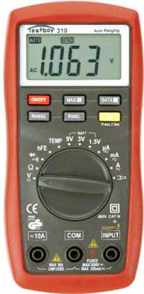

Testboy 310 представляет собой цифровой мультиметр с функцией проверки электрических батарей.
TESTBOY ЩУПЫ К Profi III LED +, Profi III LCD +, Profi II LED and Profi II LCD
Оптулс
TIPSFORPROFI Testboy
Testboy
530 ₽
  • ЖК дисплей 3½  разряда, высота цифр 16 мм
  • Подсветка экрана
  • Удовлетворяет стандарту МЭК 61010-1
  • Класс безопасности CAT III 600 V
  • Индикация разряда батареи
  • Автоматическое выключение
  • Габариты 158 × 74 × 31 мм
  • Вес 220 г
  • Питание от трех батарей 1.5 В типоразмера AAA
  • Комплект поставки:
    • руководство по применению,
    • адаптер,
    • термодатчик,
    • 2 измерительных провода,
    • 3 батарейки типа ААА.
