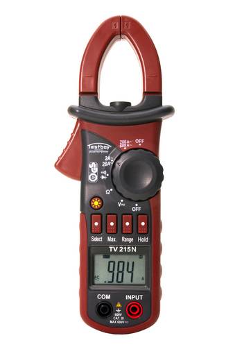

Токоизмерительные клещи Testboy TV 215N
Цифровые миниатюрные токоизмерительные клещи Testboy TV 215 N оснащены хорошо читаемым дисплеем.
Прибор позволяет проводить измерение тока без разрыва цепи, напряжение постоянного и переменного тока до 600 В, измерять сопротивление, частоту, проводить проверку диодов и контактов, а также проверять сопротивление изоляции.
  • ЖК индикатор 3½ разряда, 1999 отсчетов
  • Стандарт МЭК 61010-1
  • Класс защиты: IP 44
  • Питание от трех батарей 1.5 В типоразмера AAA
  • Вес 340 г
  • Габариты 220 × 75 × 35 мм
  • Комплект поставки:
    • инструкция пользователя,
    • 2 измерительных проводника,
    • 3 батарейки 1.5 В типа ААА,
    • чехол

Технические характеристики TV 215N
Измеряемый параметр
Диапазоны
Точность
Наилучшее
разрешение
Переменный ток
2 / 20 / 200 / 600 А
(0 … 60 Гц)
±3.5%+20 ед. до 0.5 А
±3.0%+10 ед. до 20 А
1 мА
±2.5%+10 ед. до 200 А
±1.5%+5 ед. до 600 А
Переменное напряжение
200 мВ / 2 / 20 / 200 / 600 В
(40 … 200 Гц)
±0.1%+10 ед. до 200 мВ
±1.0%+5 ед. до 200 В
±1.2%+5 ед. до 600 В
1 мВ
Входное сопротивление 10 МОм
Постоянное напряжение
±0.8%+2 ед. до 200 В
±1.0%+2 ед. до 600 В
100 мкВ
Сопротивление
200 Ом / 2 кОм / 20 кОм /
200 кОм / 2 МОм / 20 МОм
±1.2%+2 ед. до 2 МОм
±2.0%+5 ед. на 20 МОм
100 мОм
Проверка диодов
Испытательный ток – 1 мА,
испытательное напряжение – 1.5 В
   1 мВ
Прозвонка цепей
60 Ом
TV 215N TV215N, TV 215N TV215N
