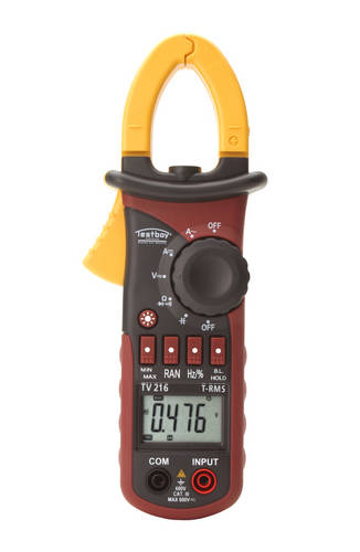

Токоизмерительные клещи Testboy TV 216
Цифровые миниатюрные токоизмерительные клещи Testboy TV 216 оснащены хорошо читаемым дисплеем.

Прибор позволяет проводить измерение тока без разрыва цепи, напряжение постоянного и переменного тока до 600 В, измерять сопротивление, частоту, проводить проверку диодов и контактов, а также проверять сопротивление изоляции.
  • ЖК индикатор 4 разряда, 6599 отсчетов
  • Стандарт МЭК 61010-1
  • Класс защиты IP 44
  • Питание от трех батарей 1.5 В типоразмера AAA
  • Вес 340 г
  • Габариты 220 × 75 × 35 мм
  • Комплект поставки:
    • инструкция пользователя,
    • 2 измерительных проводника,
    • 3 батарейки 1.5 В типа ААА,
    • чехол
Технические характеристики TV 216
Измеряемый параметр
Диапазоны
Точность
Наилучшее
разрешение
Переменный ток
60 А / 600 А
(40 … 400 Гц)
±3.0%+10 ед.
10 мА
Постоянный ток
60 А / 600 А
±3.0% +10 ед.
10 мА
Переменное напряжение
600 мВ / 6 / 60 / 600 В
(40 … 400 Гц)
±1.5%+10 ед. до 600 мВ
±1.2%+5 ед. до 60 В
±1.5%+10 ед. до 600 В
100 мкВ
Входное сопротивление 10 МОм
Постоянное напряжение
±0.8%+3 ед. до 60 В
±1.0%+5 ед. до 600 В
100 мкВ
Частота
(измерение клещами)
600 Гц / 1 кГц /
(>1 А АC с.к.з.)
±1.5%+5 ед. до 1 кГц
100 мГц
Частота
(измерение щупами)
600 Гц / 6 кГц / 10 кГц
(> 0.2 В АC с.к.з.)
±1.5%+5 ед. до 10 кГц
100 мГц
Скважность импульсов
10 … 95%
±3.0%. >1 А АC с.к.з.
(10 Гц … 1 кГц)
Сопротивление
600 Ом / 6 кОм / 60 кОм /
600 кОм / 6 МОм / 60 МОм
±1.2%+2 ед. до 6 МОм
±2.0%+5 ед. до 60 МОм
100 мОм
Проверка диодов
Испытательный ток – 1 мА,
испытательное напряжение – 3.3 В
1 мВ
Прозвонка цепей
да
