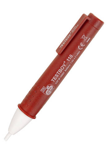

Являясь простым, надежным и многофункциональным устройством Testboy 110 имеется на вооружении практически каждого профессионального электрика. Корпус прибора изготовлен из ударопрочной пластмассы, удобен в обращении, есть клипса-держатель. В торце корпуса расположена светодиодная лампочка-фонарик для дополнительной подсветки объекта измерений.
При обнаружении напряжения более 110 В АС белый наконечник прибора светится красным светом.
Бесконтактный индикатор напряжения предназначен для распознавания токопроводящих цепей, например, кабельных соединений, электрических розеток, выключателей. Легко и просто найти в электрогирляндах неисправную лампочку. Обрыв проводника, скрытый в кабеле, определяется с точностью до нескольких миллиметров.
В отличие от индуктивного метода измерений емкостный способ измерений не требует наличия тока. Поэтому обрыв цепи можно определить быстро и в пределах сантиметра.
  • Индикатор – визуальный
  • Класс безопасности CAT III 1000 V
  • Защита корпуса IP44
  • Габариты 160 × 25 мм
  • Вес 45 г
  • Питание от 2 батарей 1.5 В типоразмера AAA (LR03)
