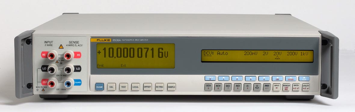

  • Разрешение 8½ разрядов
  • Исключительная линейность, чрезвычайно низкий уровень шума и высокая стабильность вторичного эталона обеспечивают характеристики точности - не более чем 3 миллионные части (±0.0003 %) за год
  • Измерение силы тока до 20 А, сопротивления на напряжениях до 200 В
  • Измерение истинного сопротивления, функция измерения малых сопротивлений
  • Точные измерения температуры с использованием SPRT и PRT (эталонных платиновых резистивных термометров)
  • Функция измерения отношения двух величин под управлением позволяет использовать вольтметр в качестве автоматического эталона-переносчика
  • Универсальность - заменяет собой целый ряд приборов
  • Двойной жидкокристаллический дисплей
  • Питание 115 В / 230 В ±10 %, 47 … 63 Гц
  • Габариты 88 × 427 × 487 мм
  • Вес 11.5 кг
