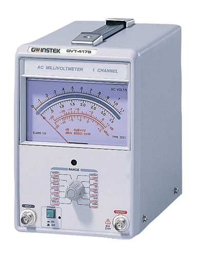

Милливольтметр Good Will GVT-417B
  • Измерение среднеквадратического значения переменного напряжения синусоидальной формы на пределах от 300 мкВ до 100 В
  • Диапазон рабочих частот 10 Гц…1 МГц
  • Измерение относительных уровней на пределах от минус 70 дБ до 40 дБ
  • Измерение относительных уровней в дБ и дБм
  • Напряжение питания 115/230 В ±10%, 50/60 Гц
  • Габаритные размеры 130 × 210 × 295 мм
  • Масса 2.7 кг

Технические характеристики GVT-417B
Характеристики
Значения
Переменное
напряжение
Предел измерения
300 мкВ / 1 / 3 / 10 / 30 / 100 / 300 мВ / 1 / 3 / 10 / 30 / 100 В
Шкала измерения
От 0 до 1.0 (расширение до 1.12)
От 0 до 3.1 (3.2) (расширение до 3.5)
10 Гц … 1 МГц, синусоидальной сигнал
Погрешность измерения
± 3% (относительно 1 кГц)
Дополнительная погрешность,
обусловленная изменением
напряжения питания (± 10%)
± 0.5%
Относительный уровень
по напряжению
Предел измерения
–70 / –60 / –50 / –40 / –30 / –20 / –10 / 0 / 10 / 20 / 30 / 40 дБ
Шкала измерения
От –20 дБ до 0 дБ (расширение до 1 дБ)
Опорный уровень
0 дБ = 1 В
по мощности
Предел измерения
–70 / –60 / –50 / –40 / –30 / –20 / –10 / 0 / 10 / 20 / 30 / 40 дБм
Шкапа измерения
От –20 дБм до 2 дБм (расширение до 3.2 дБм)
Опорный уровень
0 дБм = 1 мВт на 600 Ом
Измерительный вход
Количество входов
Канал 1
Режимы работы
Независимый
Неравномерность АЧХ
входного сигнала (отн.
1 кГц)
< 3% в полосе 20 Гц … 200 кГц
< 10% в полосе 10 Гц … 1 МГц
Коэффициент гармоник
входного сигнала
< 2% (относительно 1 кГц)
Входной импеданс
1 МОм / 50 пФ
Макс. входное напряжение
300 В (АСПИК + DC) на пределах 300 мкВ /…/1 В
500 В (АСПИК + DC) на пределах 3 В /…/ 100 В
Сопротивление изоляции
(вход - корпус)
0.1 Ом
Макс, напряжение
(вход - корпус)
0 B
Выход
широкополосного
усилителя
Выходное напряжение
0.1 × UИЗМ (±10%) относительно 1 кГц, без нагрузки
Неравномерность АЧХ
выходного сигнала (отн. 1 Гц)
< 3% в полосе 10 Гц … 1 МГц, без нагрузки
Макс. напряжение
(выход - корпус)
±12 ВПИК
