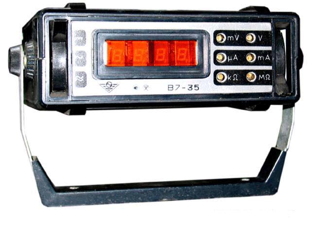

Вольтметр универсальный ЛОРТА В7-35
Вольтметр В7-35 предназначен для измерения напряжения постоянного и переменного тока, силы постоянного и переменного тока, сопротивления постоянному току.
В7-35 применяется в лабораторных и цеховых условиях.

  • Входное сопротивление 10 МОм
  • Питание:
    • от сети переменного тока: 115, 127, 220 В; 50, 400 Гц
    • от источника постоянного тока пяти аккумуляторов типа НКГ-1,5-1У.1 или двух батарей типа 3336У
  • Потребляемая мощность:
    • от сети : 5 В·А
    • от источника : 1.5 Вт
  • Масса 2.2 кг.
  • Габариты 227 × 200 × 70 мм
Технические характеристики В7-35
Измеряемый
параметр
Диапазон измерений
Основная погрешность
измерения
Постоянное напряжение
100 мкВ…1000 В
±0.2%
Переменное напряжение
100 мкВ…1000 В
±(0.4-3)%
Постоянный ток
100 нА…10 А
±0.4%
Переменный ток
100 нА…10 А
±(0.6, 0.8)%
Сопротивление
1 Ом…10 МОм
±(0.4, 0.7)%
