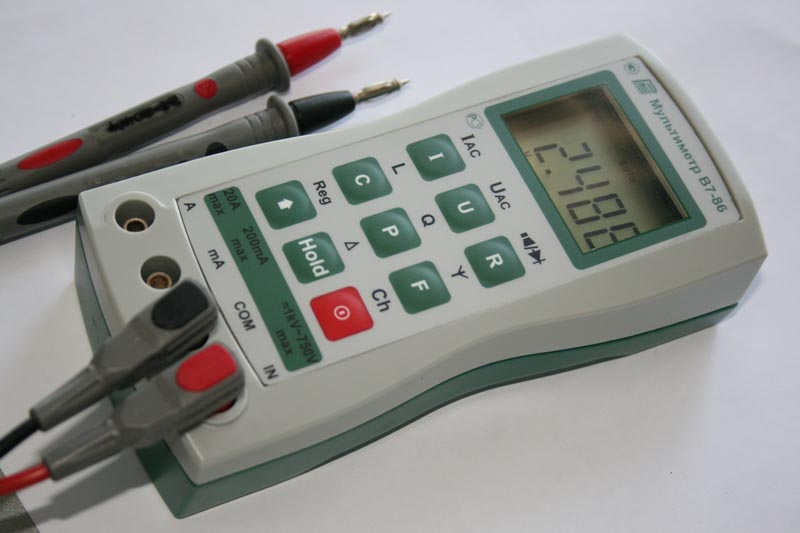

Мультиметр Импульс В7-86
Мультиметр В7-86 для жестких условий эксплуатации.
Мультиметр найдет применение в различных подразделениях вооруженных сил Российской Федерации, на промышленных предприятиях, занимающихся производством, ремонтом и регулировкой радиоэлектронной аппаратуры.
Эргономичный корпус, обладающий защитой класса IP-68, позволяет прибору работать в жестких условиях эксплуатации.
ПриСТ
Россия и страны СНГ
В7-86/1
РИП-Импульс
Мультиметр остается работоспособным после погружения в воду на глубину 1 м и падения с высоты 0.75 м.
В мультиметре применены новые схемные решения, позволяющие заряжать аккумуляторные элементы.
