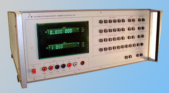

Универсальный калибратор-вольтметр Импульс В1-28
Предназначен для воспроизведения и измерения сопротивлений, напряжения и силы постоянного и синусоидального тока.
Прибор В1-28 предназначен для поверки, калибровки различных приборов и устройств. В1-28 обеспечивает воспроизведение и измерение сопротивлений, напряжений и силы постоянного и переменного тока....

Может работать как автономно, так и в составе автоматизированных систем через стандартный интерфейс КОП.
Наличие в приборе стимулирующих (калибратор), измерительных (вольтметр) и обрабатывающих (две микро-ЭВМ) средств позволяет максимально расширить функциональные возможности прибора и возможности внутриприборной микро-ЭВМ в реализации регулирования, управления, диагностики неисправностей (включая обнаружение метрологических отказов), а также реализовать автокалибровку самого высокого уровня.
  • Питание от сети переменного тока: напряжение 220 В / 50 Гц
  • Потребляемая мощность 240 В·А
  • Габариты 490 × 200 × 590 мм
  • Масса 31.5 кг
