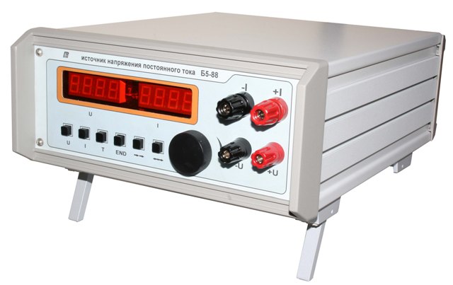

Источник питания постоянного тока Б5-88 предназначен для электропитания стабилизированным постоянным напряжением или током радиоэлектронной аппаратуры при лабораторных исследованиях, эксплуатации, производстве и обслуживании, а также для работы в составе измерительных комплексов.

  • Любые комбинации выходного напряжения и тока при условии не превышения выходной мощности 450 Вт
  • Установка напряжений с дискретностью 10 мВ
  • Установка токов с дискретностью 10 мА
  • Измерение и цифровая индикация значений выходного напряжения и тока
  • Коррекция коэффициента потребляемой мощности
  • Защита от перегрузок
  • Терморегулирование системы вентиляции
  • Тепловая защита 80С
  • Работа в режиме дистанционного управления через интерфейс RS-232, USB или GPIB (КОП).
  • Масса 4.7 кг
  • Габаритные размеры 337 × 257 × 125 мм
