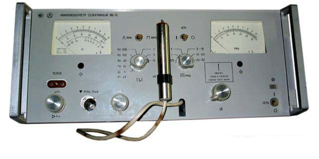

Микровольтметр селективный Радиоприбор В6-10
Микровольтметр селективный В6-10 предназначен для измерения среднеквадратичных значений малых синусоидальных напряжений и исследования спектра периодических сигналов.
Диапазон измеряемых напряжений: 1 мкВ - 1 В, Диапазон частот: 0,1 МГц - 30 МГц.
Технические характеристики В6-10
Параметр
Значение
Диапазон измерения напряжений
1 мкВ … 10 мВ (в узкой полосе пропускания 1 кГц);
3 мкВ … 10 мВ (в широкой полосе пропускания 9 кГц);
10 мВ … 1 В (с делителем напряжения 1:100)
Поддиапазоны измерения
3 / 10 / 30 / 100 / 300 мкВ / 1 / 3 / 10 мВ
Диапазон частот измеряемых напряжений
0.1 … 30 МГц
Погрешность измерения
не превышает ±(10…15)% от конечного значения
установленного поддиапазона
Погрешность установки частоты
не превышает ±[5+(500/fx)] %
Уровень
собственных шумов
в режиме узкой полосы пропускания
0.7 мкВ (на поддиапазоне 3 мкВ)
в режиме широкой полосы пропускания
2 мкВ (на поддиапазоне 10 мкВ)
Входное сопротивление и емкость
2 МОм, 10 пФ (частота 100 кГц; 3 мкВ … 10 мВ)
Время установления показаний
< 4 с
