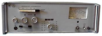

Микровольтметр селективный Радиоприбор В6-9
В6-9 измеряет среднеквадратические значения напряжения и усиливает малые синусоидальные напряжения в селективном и широкополосном режимах работы.
Используется для измерения шума и фона выпрямительных и стабилизирующих устройств, настройки низкочастотных фильтров, акустических измерений, а также для визуальной проверки формы измеряемого сигнала на внешнем осциллографе.
