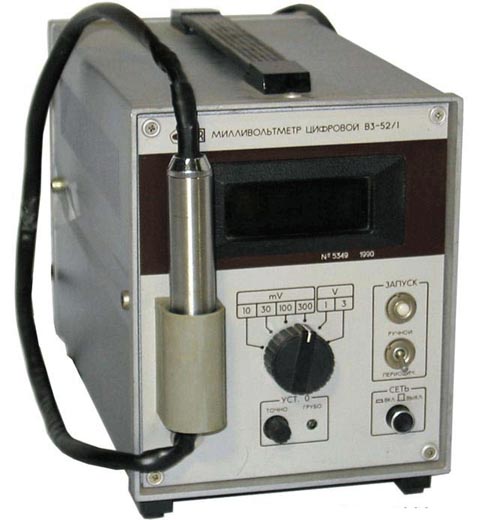

Милливольтметр Пунане-РЭТ В3-52/1
  • Измерение среднеквадратического значения переменного напряжения синусоидальной формы (1 мВ…300 В)
  • Диапазон рабочих частот 10 кГц…1000 МГц
  • Дополнительные функции:
    • преобразование переменного напряжения в пропорциональное постоянное напряжение,
    • внешний однократный/периодический запуск измерения
  • Высокая стабильность электрического нуля
  • Цифровая индикация
  • Дополнительный выход на цифропечатающее устройство
  • Напряжение питания 220 В±10%, 50 Гц
  • Габаритные размеры 153 × 206 ×2 93 мм
  • Масса 3.8 кг
