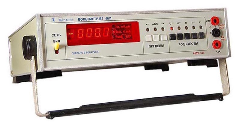

Универсальный вольтметр Белвар В7-40/1
Применяются для обеспечения измерений при настройке, проверке и эксплуатации различной радиоэлектронной аппаратуры и допускают использование их как автономно, так и в составе информационных систем.
Вольтметр В7-40/1 - надежный партнер для экспериментов и измерений. Этот цифровой прибор способен измерять постоянные и переменные напряжения, силы тока и...

В7-40/1
Завод СВТ
  • Интерфейс КОП
  • Для жестких условий эксплуатации
  • Питание 220 В / 50 Гц
  • Потребляемая мощность не более 30 В·А
  • Габаритные размеры 308 × 304 × 80 мм
  • Масса 5.5 кг
Технические характеристики В7-40/1
Параметр
Пределы
измерения
Диапазоны измерения
Погрешность измерения
Напряжение постоянного тока
0.01 мВ … 1000 В
(0.2 / 2 / 20 / 200 / 2000 В)
±[0.05+0.02(Uk/Ux - 1)]
(0.2; 2 В),
±[0.1+0.02(Uk/Ux - 1)]
(20; 200; 2000 В)
с высоковольтным делителем
напряжения ДНВ
1 … 30 кВ
Среднеквадратическое значение переменного
напряжения произвольной формы
(коэффициент амплитуды
измеряемого напряжения < 3)
2 мВ … 500 В
минимальная ±[0.6+0.1(Uk/Ux - 1)]
(40 Гц…10 Гц),
максимальная ±[10+0.4(Uk/Ux - 1)]
(50…100 кГц; 0.2; 2, 20, 200 В)
с делителем переменного напряжения ДПН
500 … 1000 В
среднеквадратическое значение напряжения
синусоидальной формы
совместно с ВЧ пробником в режиме
измерения постоянного напряжения
0.1 … 15 В
(0.2 / 2 / 20 В)
Сила постоянного тока
0.01 мкА … 2000 мА
(с шунтом до 10 А)
(0.2 / 2 / 20 / 200 / 2000 мА)
±[0.2+0.02(Ik/Ix - 1)]
Среднеквадратическое значение силы
переменного тока произвольной формы
2 мкА … 2000 мА
(с шунтом до 10 А)
[1+0.02(Ik/Ix - 1)]
(40-10 кГц)
[2+0.1(Ik/Ix - 1)]
(10-20 кГц; 0.2; 2, 20, 200 В)
Сопротивление постоянному току
0.01 Ом … 20 МОм
(0.2 / 2 / 20 / 200 / 2000 кОм
/ 20 МОм)
±[0.15+0.05(Rk/Rx - 1)]
±[0.5+0.1(Rk/Rx - 1)] (20 МОм)
Входное сопротивление при измерении
напряжения переменного тока
1±0.1 МОм
напряжения постоянного тока
10±0.1 МОм
Активная составляющая входного сопротивления
(при измерении напряжения переменного тока)
1 МОм ± 5%
Входная емкость
не более 100 пФ
В740/1, В7 40/1
