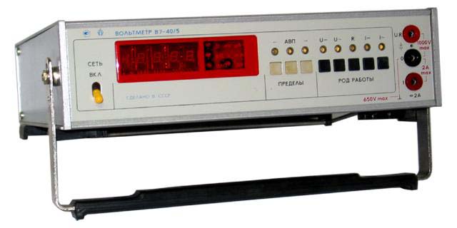

Универсальный вольтметр Белвар В7-40/5
Применяются для обеспечения измерений при настройке, проверке и эксплуатации различной радиоэлектронной аппаратуры и допускают использование их как автономно, так и в составе информационных систем.
10 мкВ-1000 В (до 30 кВ с ДНВ), 0,01 мкА-10 А, 10 мОм-20 Мом
Технические характеристики В7-40/5
