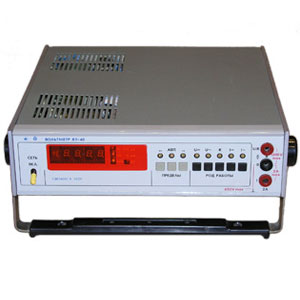

Универсальный вольтметр Белвар В7-40
Применяются для обеспечения измерений при настройке, проверке и эксплуатации различной радиоэлектронной аппаратуры и допускают использование их как автономно, так и в составе информационных систем.
Вольтметр В7-40/1 - надежный партнер для экспериментов и измерений. Этот цифровой прибор способен измерять постоянные и переменные напряжения, силы тока и...

  • Интерфейс : ЦПУ, ДУ
  • Для жестких условий эксплуатации
  • Питание 220 В / 50 Гц
  • Потребляемая мощность не более 30 В·А
  • Габаритные размеры 308 × 304 × 80 мм
  • Масса 5.5 кг
