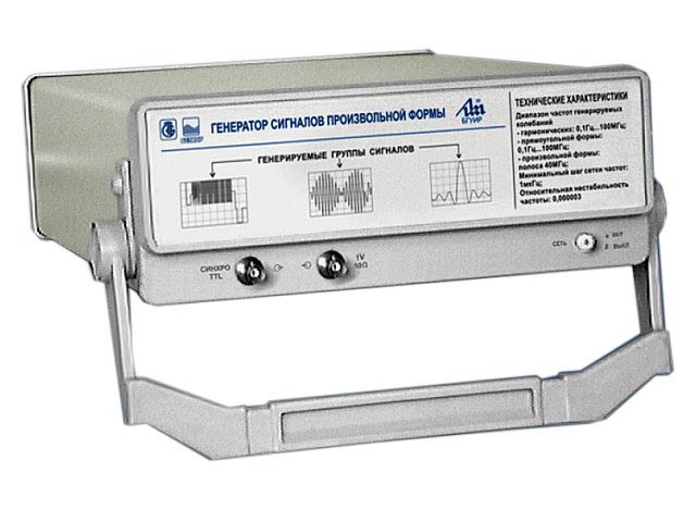

Генератор сигналов произвольной формы Белвар Г6-45
ПроизводительБелвар
СерияГ6-45
МодельГ6-45
Генераторы сигналов произвольной формы серии Г6-45 предназначены для генерирования электрических сигналов: синусоидальной формы в диапазоне частот 0.01 Гц до 100 МГц; прямоугольной формы в диапазоне частот от 0.01 Гц до 10 МГц со скважностью 50 %;треугольной и пилообразной формы в диапазоне частот от 0.01 Гц до 100 кГц.
Генераторы имеют возможность формирования сигналов с различными видами модуляции, функциональных и телевизионных сигналов.
Область применения генераторов: исследование, настройка и испытание систем и приборов, используемых в радиоэлектронике, автоматике, акустике, вычислительной и измерительной технике, геофизике, биофизике, машиностроении и приборостроении.
В серии два прибора, отличающихся режимами управления:
Прибор
Г6-45
Г6-45/1
Управление
режимами
Ручное
Дистанционное через
интерфейс LPT
Внешний вид
Генератор - приставка к ПК Белвар Г6-45
Технические характеристики  генераторов серии Г6-45
Значения
Диапазон частот
генерируемых сигналов
Синусоидальной формы
0.01 Гц … 100 МГц
Прямоугольной формы
0.01 Гц … 10 МГц
Треугольной и пилообразной формы
0.01 Гц … 100 кГц
Пределы допускаемой основной относительной погрешности установки частоты
≤ ±5·10–3%
Относительная нестабильность частоты синусоидального сигнала
на частотах более 20 Гц
≤ 5·10–4%,
Допускаемое значение изменения частоты синусоидального сигнала
при уменьшении уровня выходного сигнала на 10 дБ
≤ ±1.5·10–4%
Максимальная амплитуда
напряжения выходных сигналов
В диапазоне 0.01 Гц … 10 МГц
≥ 1 В
В диапазоне 10 МГц … 100 МГц
≥ 0.5 В
амплитуды напряжения выходного сигнала синусоидальной формы
в диапазоне частот до 10 МГц
≤ ±0.5%
выходного сигнала
За любые 15 минут работы
≤ ±0.1%
За любой 3-х часовой интервал времени
≤ ±0.1%
Неравномерность амплитуды напряжения выходного сигнала
≤ ±1.0%
Предельно допустимый коэффициент гармоник сигнала синусоидальной
формы в диапазоне частот до 100 кГц
≤ 0.5%
Ослабление наибольшей по амплитуде гармоники сигнала
синусоидальной формы относительно его первой гармоники
≥ 40 дБ
Предельно допустимый коэффициент нелинейности сигнала треугольной
формы на уровне от 0.1 до 0.9
≤ 1%
Пределы допускаемой основной относительной погрешности коэффициента
заполнения 0.5 сигнала прямоугольной формы в диапазоне до 100 кГц
≤ 1%
Параметры сигнала
прямоугольной формы
Длительность фронта, среза
≤ 40 нс
Выбросы за фронтом и за срезом
≤ 5%
Неравномерность вершины
≤ 1%
Рабочие условия
применения
Температура
+ 10 … + 35 °С
Влажность
80% при 25 °С
Напряжение питающей сети
220 ±22 В
Частота питающей сети
50 ±1 Гц
Эксплуатационные
характеристики
Потребляемая мощность
≤ 30 В·А
Средняя наработка на отказ
≥ 8000 ч
Габаритные размеры
≤ 270 × 110 × 360 мм
Масса
≤ 5 кг
Основные параметры генератора
ПараметрЗначение
Исполнениеприставка к ПК
Число каналов1
Максимальная частота, МГц100
Виды сигналов
  • меандр
  • синус
  • специальной формы
  • произвольной формы
  • ТВ сигналы
Модуляция
  • внутренняя
Г645, Г6 45
