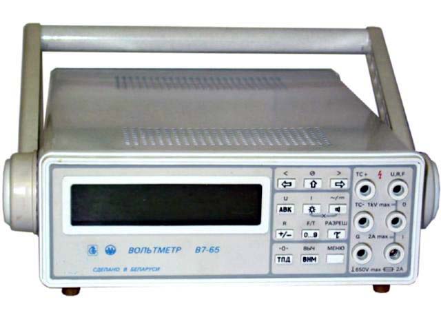

Малогабаритные приборы среднего класса точности с расширенными функциональными возможностями и малым энергопотреблением.
Вольтметры В7-65 - малогабаритныq прибор среднего класса точности с расширенными функциональными возможностями и малым энергопотреблением. Предназначен для измерения постоянного напряжения, среднеквадратичного...

  • Жидкокристаллический индикатор с подсветкой
  • Формат индикации 4.5 и 5.5 разрядов
  • Цифровой фильтр
  • Хранение до 200 результатов измерений во внутреннем ОЗУ
  • Математическая обработка по 10 програм
  • Питание (230 ±23) В / (50 ±0.5) Гц
  • Потребляемая мощность 15 В·А
  • Габаритные размеры 80 × 220 × 300 мм
  • Масса 3.2 кг

 Параметр
Диапазон измерений
Погрешность измерений
Диапазон частот
Напряжение
постоянного тока
20 мкВ … 1000 В
± (0.03% +5 е.м.р.)
Напряжение
переменного тока
1 мВ … 700 В
± (0.3% +200 е.м.р.
- 4% +800 е.м.р.)
20 Гц … 100 кГц
Постоянный ток
1 мА … 2 А
± (0.12% +10 е.м.р.)
Переменный ток
10 мА … 2 А
± (0.6% +300 е.м.р.)
20 Гц … 5 кГц
Сопротивление
1 Ом … 2 ГОм
± (0.12% +20 е.м.р. - 0.4% +15 е.м.р.)
Частота
20 Гц … 1 МГц
± (0.03% +3 е.м.р.)
Период
500 мкс … 50 мс
± (0.03% +3 е.м.р.)
Дополнительные функции,
реализуемые с помощью
математической обработки
  • тестирование диодов и цепей,
  • измерение температуры,
  • измерение мощности,
  • допусковый контроль,
  • поиск экстремумов,
  • усреднение результатов измерений (цифровая фильтрация),
  • измерение в дБ,
  • накопление и просмотр массива данных
