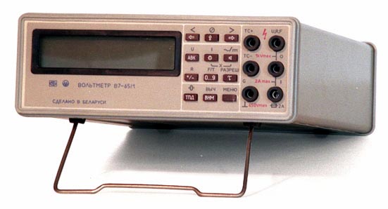

Вольтметр универсальный МНИПИ В7-65/1
Малогабаритные приборы среднего класса точности с расширенными функциональными возможностями и малым энергопотреблением.
Вольтметр В7-65/1 - универсальный прибор для измерения напряжения, тока и частоты. Он способен измерять напряжение от 1 мкВ до 1000 В,...

  • Жидкокристаллический индикатор с подсветкой
  • Формат индикации 4.5 и 5.5 разрядов
  • Цифровой фильтр
  • Хранение до 200 результатов измерений во внутреннем ОЗУ
  • Математическая обработка по 10 програм
  • Интерфейс IEEE-488
  • Питание (230 ±23) В / (50 ±0.5) Гц
  • Потребляемая мощность 15 В·А
  • Габаритные размеры 80 × 220 × 300 мм
  • Масса 3.2 кг
Технические характеристики В7-65/1
