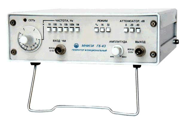

Генератор сигналов МНИПИ Г6-43
Генератор Г6-43 (генератор сигналов функциональный) является многофункциональным прибором, обладает широким диапазоном частот, формирует калиброванные сигналы трех форм.
Генератор функциональный предназначен для исследования и испытания систем и приборов, используемых в промышленности, науке и образовании.
Генератор сигналов функциональный Г6-43 является многофункциональным прибором, обладает широким диапазоном частот, формирует калиброванные сигналы трёх форм. Генератор функциональный предназначен для исследования...

  • Вход для автоматического управления (модулирования) частотой.
  • Потребляемая мощность не более 15 В·А
  • Габаритные размеры 200 × 260 × 75 мм
  • Масса 1.8 кг
Технические характеристики Г6-43
Параметр
Значение
Форма сигнала
Синусоидальный, треугольный, прямоугольный
Диапазон частот с плавной регулировкой частоты
1 Гц … 1 МГц
диапазоны
1-10 Гц
10 … 100 Гц
100 … 1000 Гц
1 … 10 кГц
10 … 100 кГц
0.1 … 1 МГц
Максимальное напряжение выходного сигнала:
при работе на согласованную
нагрузку 600 Ом
10 В от пика до пика
при работе без нагрузки
20 В
Ступенчатое ослабление выходного сигнала
0, –20, –40 дБ
Плавное ослабление выходных
сигналов по основному выходу
в пределах 20 дБ
Полярность управления
любая
Максимальная амплитуда
5 В
Коэффициент гармоник синусоидального сигнала
в диапазоне от 10 Гц до 20 кГц
не более 2%
