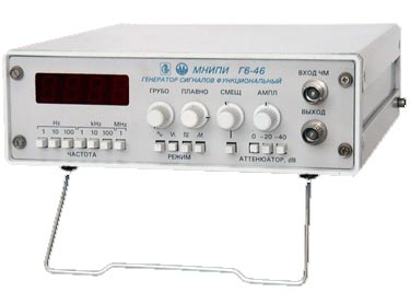

Генератор сигналов МНИПИ Г6-46
Генератор сигналов функциональный Г6-46 является многофункциональным прибором, формирующим нормированные сигналы пяти форм в широком диапазоне частот, содержит цифровую индикацию частоты.
Генератор Г6-46 - надежный помощник в лабораторных исследованиях и испытаниях. Этот функциональный прибор обеспечивает точную генерацию сигналов в диапазоне от 0,1...

  • Внешняя ЧМ-модуляция
  • Синхровыход с сигналом ТТЛ
  • Цифровая индикация частоты формируемых сигналов
  • Питание (220±22) В / (50±0.5) Гц
  • Потребляемая мощность 10 В•А
  • Габаритные размеры 210 × 248 × 71 мм
  • Масса 2 кг
Технические характеристики Г6-46
Параметр
Значениие
Формы выходных сигналов
Синус, треугольник, пила, прямоугольник, синхровыход (уровень ТТЛ)
Диапазон частот
0.1 Гц … 1 МГц
Погрешность установки частоты
≤ 1%
Нестабильность частоты
за 15 мин 0.5%
Амплитуда
без нагрузки
≥ 20 В (размах сигнала)
нагрузка 600 Ом
≥ 10 В (размах сигнала)
Плавное ослабление
≥ 20 дБ
Плавное смещение сигналов
От 2.5 В до –2.5 В (нагрузка 600 Ом) и от 5 до –5 В без нагрузки
ЧМ-модуляция
Частота от 0 до 0.1 центральной частоты работы генератора,
амплитуда ≤ 5 В, полярность любая
Сигнал синусоидальной формы
Коэффициент гармоник
5% в диапазоне от 10 Гц до 100 кГц
Сигнал прямоугольной формы
Длительность фронта и среза
≤ 100 нс (нагрузка 600 Ом, 100 пф)
Выбросы на вершинах сигнала
≤ 5% (нагрузка 600 Ом, 100 пф)
Асимметрия импульсов
Сигнал треугольной формы
Коэффициент нелинейности
1.5% в диапазоне частот от 1 до 100 Гц
Сигнал пилообразной формы
(ТТЛ уровень, синхровыход)
Значение напряжения
высокого уровня
≥ 2.4 В (нагрузка 300 Ом, 100 пФ)
низкого уровня
≤ 0.4 В (нагрузка 300 Ом, 100 пФ)
Время перехода "1" → "0" и "0" → "1"
≤ 100 нс
