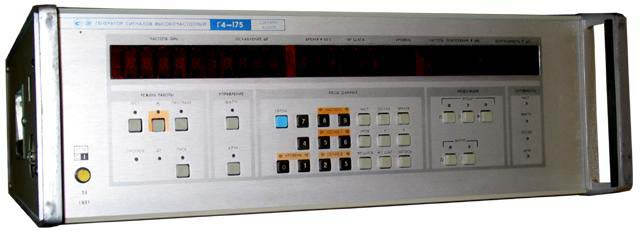

Генератор сигналов высокочастотный ВЗРИП Г4-175
Генератор Г4-175 предназначен для проверки и настройки аппаратуры средств связи в лабораторных, цеховых условиях, в ремонтных и поверочных службах.
Прибор Г4-175 может работать в составе автоматизированных рабочих мест.
Генератор Г4-175 предназначен для проверки и настройки аппаратуры средств связи в лабораторных, цеховых условиях, в ремонтных и поверочных службах. Прибор Г4-175...

Встроенная микроЭВМ полностью автоматизирует процесс управления прибором, производит набор и установку параметров, исключает установку запрещенных режимов, устанавливает отсчет параметров в требуемых единицах, хранит в памяти до 50 произвольных комбинаций основных параметров.
  • Интерфейс КОП
  • Потребляемая мощность 180 В·А
  • Масса 30 кг
  • Габариты 488 × 172.5 × 582 мм

Технические характеристики Г4-175
Параметр Значение
Диапазон частот
25.95 … 37.5 ГГц
Пределы допускаемой основной
погрешности установки частоты
±0.01 %
Нестабильность частоты выходного сигнала за 15 мин
5·10–6 f
Опорный уровень выходной мощности
1·10–3 Вт (в режиме НГ)
1·10–4 Вт (в режиме ИМ)
Рабочий диапазон (пределы регулирования)
выходной мощности относительного
опорного уровня мощности
1·10–15 … 1·10–3 Вт – в режиме ИМ
3·10–3 Вт – в режиме НК
Режимы работы
НГ внутренняя и внешняя модуляции меандром
внутренняя и внешняя модуляции прямоугольными импульсами
внешняя электронная перестройка частоты
Параметры внутренних модулирующих импульсов
частота повторения
0.4 … 0.99 кГц
длительность
0.05 … 9.95 мкс
