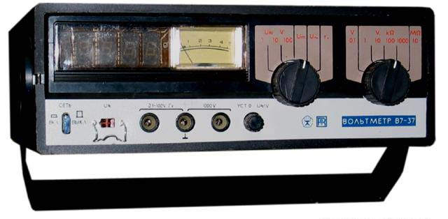

Вольтметр универсальный Пунане-РЭТ В7-37
Вольтметр В7-37 предназначен для измерения постоянного напряжения и тока, среднеквадратического значения переменного напряжения и тока синусоидальной формы, а также электрического сопротивления.

Вольтметр В7-37 применяется при профилактике, ремонте и наладке различных радиоэлектронных устройств, средств связи, электротехнической аппаратуры и др.
  • ЖК индикатор 3½ разряда
  • Питание от сети 220±10% В частотой 50±0.5 Гц
  • Масса прибора не более 2.1 кг
  • Габаритные размеры 251 × 89 × 285 мм
Вольтметр Пунане-РЭТ В7-37
Технические характеристики В7-37
Измеряемый параметр
Диапазон
Постоянное напряжение
100 мкВ … 1000 В
Переменное напряжение через входные гнезда
10 мВ … 1000 В
Постоянный ток с шунтом
10 нА … 10 А
Переменный ток с шунтом
1 мкА … 10 А
Сопротивление
0.1 Ом … 10 МОм
Вольтметр измеряет напряжение
в следующих областях частот
при измерении через входные гнезда
на поддиапазонах 0.2…200 В
20 Гц … 100 кГц
на поддиапазоне 2000 В
20 Гц … 10 кГц
переменный ток с шунтом
45 Гц … 1 кГц
