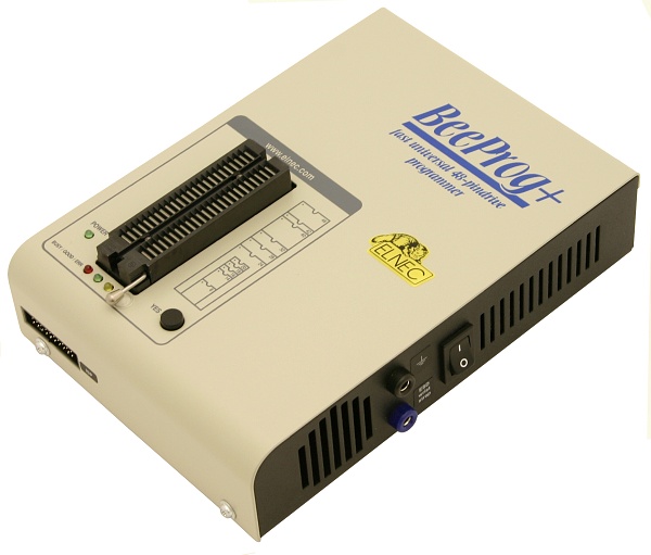

Программатор Elnec BeeProg+
Сверхбыстрый программатор микросхем, с интерфейсами USB 2.0 High-Speed 480 МБ/сек и LPT и функцией внутрисхемного программирования.
Элитан
BEEPROG2C
Elnec
233 751 ₽
Контест
PROG BEEPROG2 ПРОГРАММАТОР
283 200 ₽
BEEPROG
PROG BeeProg2C
STMicroelectronics
  • более 47950 поддерживаемых устройств
  • русскоязычный интерфейс управляющей программы и файла справки
  • сверхбыстрое программирование (1 Gbit NAND Flash память программируется менее чем за 120 секунд)
  • колодка с нулевым усилием на 48 выводов, не требующая адаптеров для устройств в DIL корпусе
  • разъем для внутрисхемного программирования (ISP) с расширенными функциями
  • два разъема для подключения к персональному компьютеру: USB или LPT
  • USB 2.0 Hi-Speed совместимый интерфейс до 480 Мб/сек
  • поддержка высокоскоростного принтерного порта IEEE 1284 (ECP/EPP)
  • встроенный сетевой источник питания на 220 В
  • удобное программное обеспечение, обновляемое через Internet и совместимое с ОС Windows 95/98/Me/NT/2000/XP/XP64/Vista
  • возможность подключения нескольких программаторов к одному ПК
  • типы поддерживаемых корпусов с помощью дополнительных адаптеров: DIP, SDIP, PLCC, JLCC, SOIC, SOP, PSOP, SSOP, TSOP, TSOPII, TSSOP, QFP, PQFP, TQFP, VQFP, QFN (MLF), SON, BGA, EBGA, FBGA, VFBGA, UBGA, FTBGA, LAP, CSP, SCSP
  • удобные гнезда для подключения к контуру заземления рабочего места и антистатического браслета
  • фирменная гарантия – 3 года
  • напряжение питания 110…250 В AC
  • потребляемая мощность
    • не более 20 В в активном режиме
    • 2 Вт в спящем режиме
  • габариты 195 × 140 × 55 мм
  • вес 0.9 кг
  • диапазон рабочих температур  5°C…40°C
Технические характеристики BeeProg+
