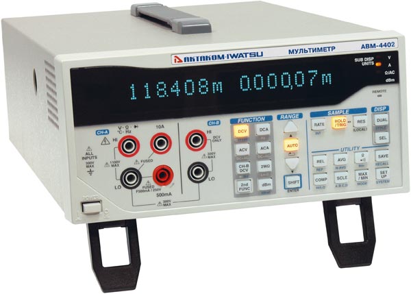

Мультиметр Актаком АВМ-4402
ПроизводительАктаком
СерияАВМ-440x
МодельАВМ-4402, ABM-4402
  • Полная шкала на 5½ десятичных отсчетов
  • Двойной дисплей для одновременного отображения двух измеренных параметров
  • True RMS для измерений переменного тока и напряжения
  • Универсальные математические функции: измерения в dBm, dBµ, масштабирование, усреднение, измерение в dBm
  • Относительные измерения, статистика (MAX, MIN, мат.
ожидание, дисперсия) операция сравнения
  • Протоколирование измерений за интервал до 3000 часов с метками времени
  • Режим сильноточной прозвонки с большим прозвоночным током
  • Интерфейсы:
    • RS-232
    • GPIB (опция)
    • Ethernet 10Base-T (опция)
  • Питание 100/110/220/240 В ±10%, 50/60 Гц
  • Потребляемая мощность не более 21 В·А
  • Габариты 353 × 210 × 99 мм
  • Масса 3.5 кг
  • Мультиметр Актаком АВМ-4402
