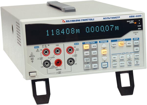

Мультиметр Актаком АВМ-4400
ПроизводительАктаком
СерияАВМ-440x
МодельАВМ-4400, ABM-4400
  • Полная шкала на 5½ десятичных отсчетов
  • Двойной дисплей для одновременного отображения двух измеренных параметров
  • Два изолированных входа для измерения постоянного напряжения
  • True RMS для измерений переменного тока и напряжения
  • Универсальные математические функции: измерения в dBm, dBµ, масштабирование, усреднение, измерение в dBm
  • Относительные измерения, статистика (MAX, MIN, мат.
DCV 1 мкВ-1000 В и ACV 1 мкВ-750 В. Двухканальный, прецизионный мультиметр, двойной дисплей, автовыбор диапазонов, дисплей 5 1/2 разрядов., баз....

  • Мультиметр Актаком АВМ-4400
    Технические характеристики мультиметров серии АВМ-440x
