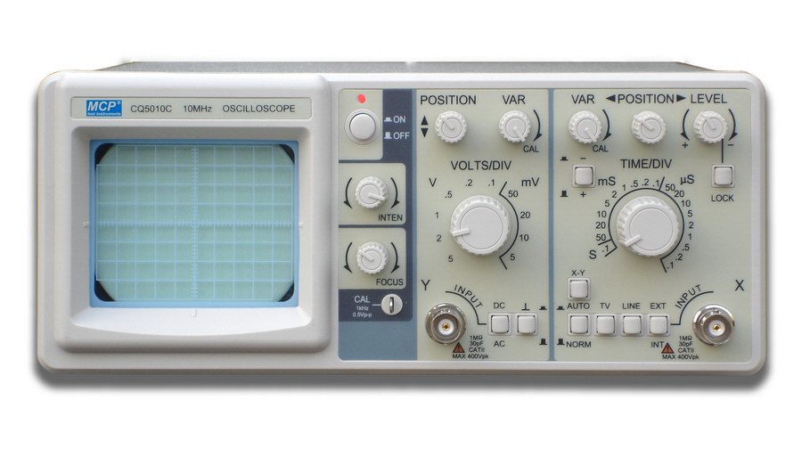

Осциллограф MCP CQ5010C
ПроизводительMCP
СерияCQ5010C/D
МодельCQ5010C
Основные особенности осциллографов серии CQ5010C/D:
  • Полоса пропускания 10 МГц
  • ТВ синхронизация, развертка внешним сигналом (режим X-Y)
  • Простота управления
  • Высокая чувствительность: 5 мВ/дел.
  • Обновленный дизайн
В России приборы CQ5010C продаются, в основном, под названием ОСУ-10А, а приборы CQ5010D – ОСУ-10В.
Кроме того, специально для предприятия «ЗИП-Эталон» осциллографы маркируются С1-150М.
Осциллографы CQ5010C и CQ5010D различаются только типом корпуса:
Тип CQ5010C CQ5010D
Корпус
Габариты 225 × 91 × 290 мм 140 × 196 × 290 мм
Технические характеристики осциллографов серии CQ5010C/D
Значения
ЭЛТ
Тип
Круглый экран 3"
Размер экрана
8×10 дел. (1дел. = 6 мм)
Цвет свечения
Зеленый
Ускоряющее напряжение
1.3 кВ
Канал вертикального
отклонения
Коэффициент отклонения
10 мВ/дел. … 5 В/дел. ±3%
Полоса пропускания
(–3 дБ)
открытый вход: 0 … 10 МГц
закрытый вход: 10 Гц … 10 МГц
Максимальное
входное напряжение
400 В (DC + AС пик.)
Вход усилителя
Открытый, закрытый, заземленный
Входной импеданс
1 МОм ±3% | 30 пФ ±5 пФ
Плавная регулировка
2.5 : 1
Канал горизонтального
отклонения
Коэффициент развертки
0.1 мкс/дел. … 0.1 с/дел. ±3%
Плавная регулировка
2.5 : 1
Синхронизация
Режимы
Автоколебательный, ждущий, ТВ
Источники
Внутренний, сеть, внешний
Порлярность
"+" или "–"
Чувствительность
внутренняя: 1 дел.
внешняя: 0.3 В
ТВ: 2 дел.
Вход внешней
синхронизации
Входной импеданс: 1 МОм ±3% | 25 пФ ±5 пФ
Максимальное входное напряжение 160 В (DC+AC пик.)
Вход X-Y
X: 0.5 В/дел.
Y: 5 мВ/дел. … 5 В/дел.
Полоса пропускания
(–3 дБ)
DC: 0 … 1 МГц,
AC: 10 Гц … 1 МГц
Разность фаз
усилителей X, Y
3° в диапазоне 0 … 50 кГц
Калибратор
Источник
Меандр 1 кГц±2%, 0.5 В п-п ±2%
Напряжение питания
110…127 В AC±10%, 220…240 В AC±10%
50 ±2 Гц, 60 ±2 Гц
Комплектность
Руководство пользователя, кабель питания,
пробник, предохранитель
Вес
~3 кг
Основные параметры осциллографа
ПараметрЗначение
Типаналоговый
Исполнениенастольный
Число каналов1
Полоса пропускания, МГц10
На английском языке: Oscilloscope MCP CQ5010C
