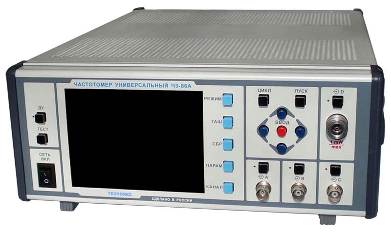

Надежный лабораторный прибор высокого класса точности с широкими функциональными возможностями, обеспечивающий работу автономно и в составе автоматизированных измерительных систем.
Частотомер. Частота и период синусоидальных и видеоимпульсных сигналов 0,005 Гц - 100 МГц (вход А). Частота синусоидальных и видеоимпульсных сигналов 0,01...
ПРИНЦИП
Ч3-86А ЧАСТОТОМЕР УНИВЕРСАЛЬНЫЙ (2618)по запросу
В приборе удачно совмещены простота конструкции, современный дизайн, удобство и четкость управления и получения информации об измеряемой физической величине.
Частотомер измеряет
  • частоту и период непрерывных синусоидальных и видеоимпульсных сигналов,
  • длительность импульса,
  • длительность фронта, спада импульса,
  • длительность временных интервалов,
  • отношения частот двух сигналов,
  • число событий на установленном интервале времени,
  • частоты непрерывных колебаний и несущей частоты радиоимпульсных сигналов в диапазоне СВЧ (Ч3-86А),
  • разности фаз между двумя синхронными синусоидальными сигналами (Ч3-86А).
Основные особенности частотомеров серии Ч3-86:
  • широкий диапазон частот
  • высокая разрешающая способность
  • автоматизация процесса измерения
  • автоматическая и ручная установка уровня запуска
  • статистическая обработка результатов измерений
  • совместимость с КОП (Ч3-86)
  • совместимость с последовательным интерфейсом RS-232 и интерфейсом USB (Ч3-86А)
  • жесткие условия эксплуатации
Частотомер Техноякс Ч3-86А
