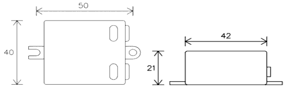

  • Габариты 50 × 40 × 21 мм

Габаритный чертеж LVxxxx-01
