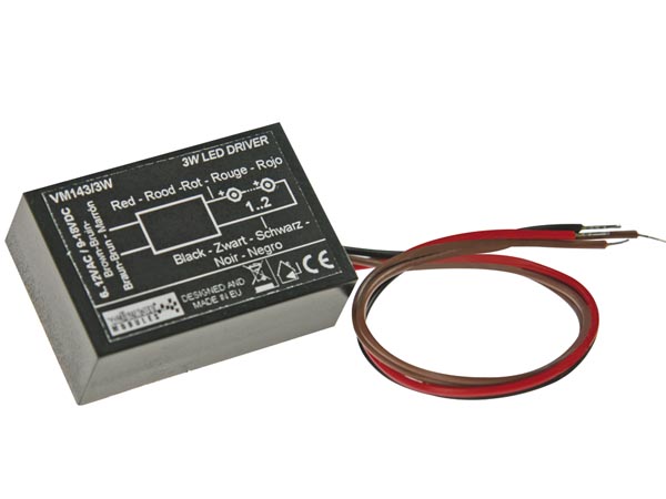

Модуль предназначен для питания сверхярких светодиодов.
  • Работа в режиме стабилизации тока
  • Встроенный выпрямитель для удобства питания переменным напряжением
  • Защита от короткого замыкания
  • Не нуждается в теплоотводе
  • Может использоваться для заряда NiCd/NiMH аккумуляторов
  • Габариты 43×30×15 мм
