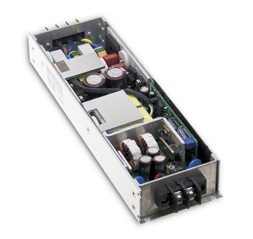

Источник питания светодиодов Mean Well ULP-150-15
ПроизводительMean Well
СерияULP-150
МодельULP-150-15
  • Защита от короткого замыкания, перегрузки, перенапряжения и перегрева
  • Естественное воздушное охлаждение
  • КПД до 90 %
  • Встроенный корректор фактора мощности
  • Габариты 219 × 68 × 33 мм

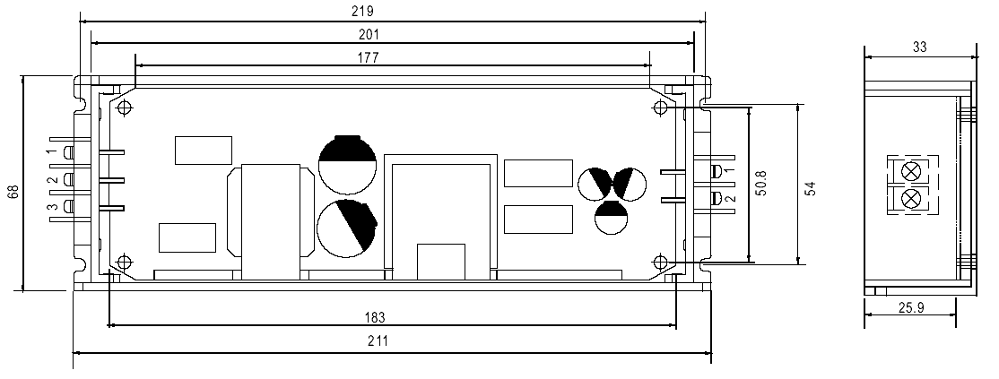

Габаритный чертеж ULP-150
