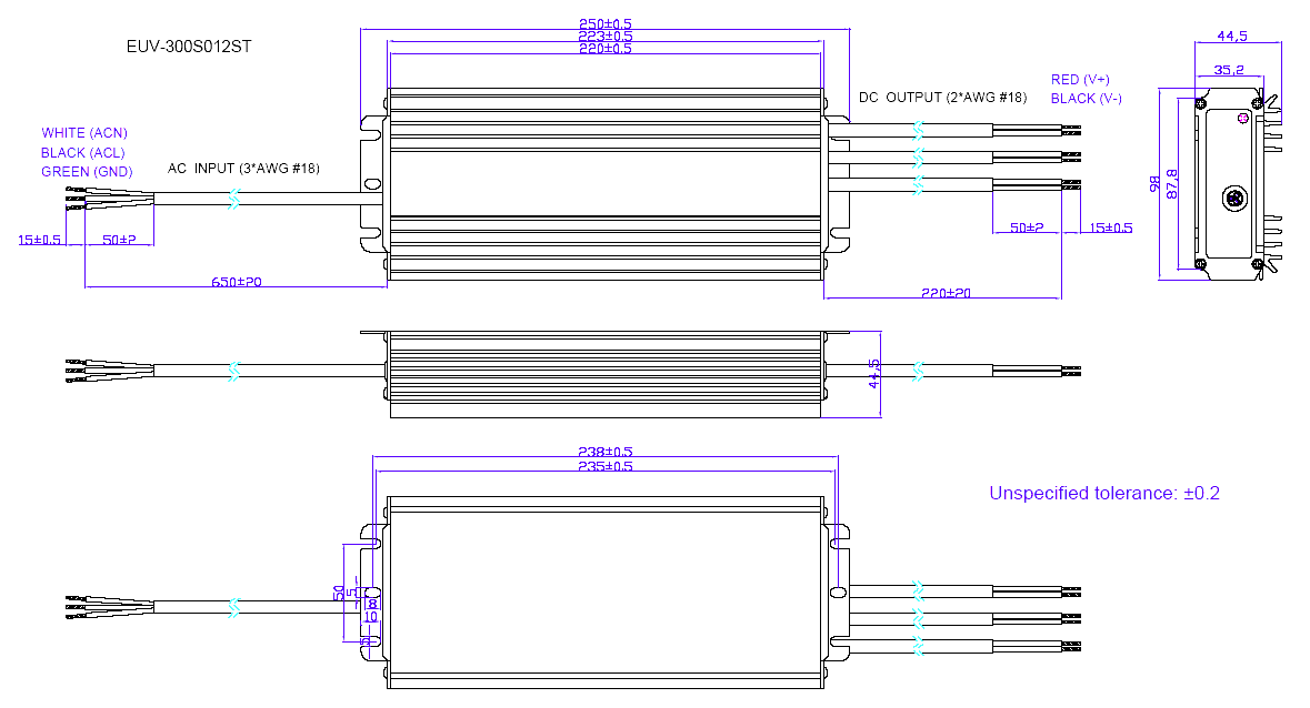

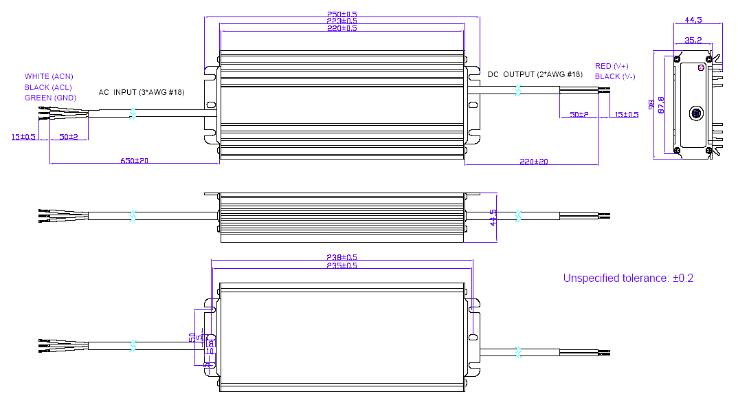

Габаритный чертеж EUV-300S012ST
Кликните для увеличения
