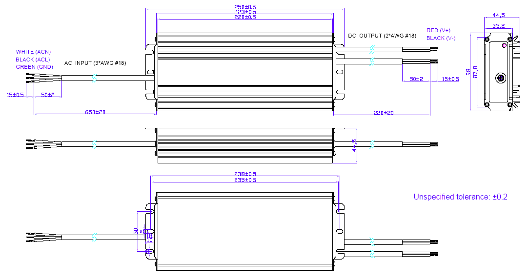

Габаритный чертеж EUV-300S024ST
Кликните для увеличения
