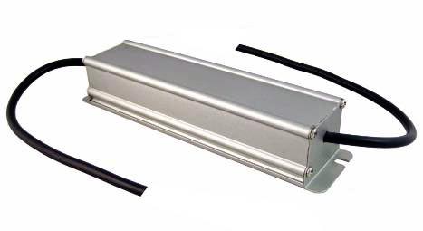

Источник питания светодиодов Inventronics EWC-030S166SS
ПроизводительInventronics
СерияEWC-030SxxxSS
МодельEWC-030S166SS
  • Работа в режиме стабилизации тока
  • Активный корректор коэффициента мощности
  • Защита от короткого замыкания и перенапряжения
  • КПД до 86%
  • Защита корпуса по IP67
  • Соответствует требованиям UL8750 и EN61347
  • Габариты 162 × 42.5 × 34.5 мм
  • Вес 460 г

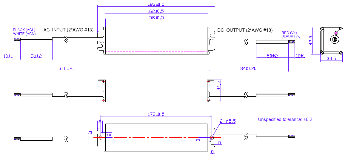

Габаритный чертеж источников питания серии EWC-030SxxxSS
Кликните для увеличения
