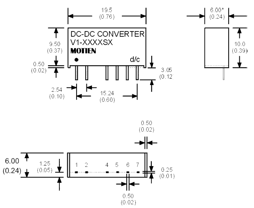

Габаритный чертеж источников питания серии V1-05xxS
