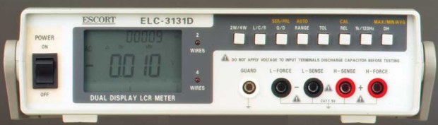

Измеритель RLC ELC-3131D
  • Двойной дисплей с подсветкой
  • Базовая погрешность 0.3%
  • Режим разбраковки по допускам (1%, 5% и 10%)
  • Режим самокалибровки
  • Питание 100/120/220/240 В AC    50/60 Гц
  • Габариты 261 × 211 × 71 мм
  • Масса 1.64 кг

Технические характеристики ELC-3131D
Параметр
Значение
Дисплей
L/C/R
Максимум 9999 отсчетов
D/Q
Максимум 999 отсчетов
Подключение
2-х проводное, 4-х проводное
Частота измерения
1 кГц и 120 Гц
Скорость измерения
1 измерение/с
Параллельный
и последовательный режим
Параллельный - режим по умолчанию при измерении емкости и сопротивления.
Последовательный - режим по умолчанию при измерении индуктивности.
Запись
Мин./Макс./Средн.
Выбор диапазона
Ручной и автоматический
Сопротивление
Диапазон
10 МОм, 1 МОм, 100 кОм,10 кОм, 1 кОм, 100 Ом, 10 Ом
Точность
10 МОм
±(0.6%+5 ед.) только 1 кГц
1 МОм
±(0.3%+3 ед.)
100 кОм
±(0.3%+2 ед.)
10 кОм
±(0.3%+2 ед.)
1 кОм
±(0.3%+2 ед.)
100 Ом
±(0.5%+3 ед.)
10 Ом
±(0.6%+5 ед.)
Индуктивность
Диапазон
10000 Гн, 1000 Гн, 100 Гн, 10 Гн, 1 Гн, 100 мГн, 10 мГн, 1 мГн
Точность
10000 Гн
Не специфицировано
1000 Гн
±(0.3%+(Lx/10000)%+5 ед.)
100 Гн
10 Гн
1 Гн
100 мГн
10 мГн
1 мГн
только 1 кГц
Емкость
Диапазон
10 мФ, 1000 мкФ, 100 мкФ, 10 мкФ, 1000 нФ, 100 нФ, 10 нФ, 1 нФ
Точность
10 мФ
±(2.5%+5 ед.)(DF<0.1)
только 120 Гц
1000 мкФ
±(0.6%+5 ед.)(DF<0.1) 120 Гц
1 мФ
±(2.5%+5 ед.)(DF<0.1) 1 кГц
100 мкФ
±(0.4%+3 ед.)(DF<0.5) 120 Гц
±(0.6%+5 ед.)(DF<0.1) 1 кГц
10 мкФ
±(0.4%+3 ед.)(DF<0.5) 1 кГц
1000 нФ
100 нФ
±(0.4%+5 ед.)(DF<0.5) 120 Гц
10 нФ
±(0.4%+5 ед.)(DF<0.5) 1 кГц
1000 пФ
только 1 кГц
