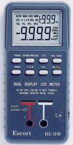

Измеритель RLC ELC-131D
  • Двойной дисплей
  • Базовая погрешность 0.3%
  • Режим разбраковки по допускам (1%, 5% и 10%)
  • Режим самокалибровки
  • Питание от батареи 9 В "Крона" или от адаптера 12 В
  • Габариты 90 × 192 × 37 мм
  • Масса 390 г

Технические характеристики ELC-131D
Параметр
Значение
Частота измерений
1 кГц и 120 Гц
Сопротивление
Диапазоны
10 МОм / 1 МОм / 100 кОм / 10 кОм / 1 кОм /
100 Ом / 10 Ом
Разрешение
0.001 МОм…0.001 Ом
Погрешность
10 МОм ±(2%+8 ед.)
1 МОм ±(0.5%+5 ед.)
100 кОм…1 кОм ±(0.5%+3 ед.)
100 Ом ±(0.8%+5 ед.)
10 Ом ±(1.2%+40 ед.)
Индуктивность
Диапазоны
10000 Гн / 1000 Гн / 100 Гн / 10 Гн / 1 Гн / 100 мГн /
10 мГн / 1 мГн
Разрешение
1 Гн…0.1 мкГн
Погрешность
10000 Гн точность не специфицирована, только 120 Гц
1000 Гн ±[1%+(Lx/10000)% ±5 ед.] 120 Гц
100 Гн ±[0.7%+(Lx/10000)% ±5 ед.] 120 Гц
100 Гн ±[1%+(Lx/10000)% ±5 ед.] 1 кГц
10 Гн, 1 Гн ±[0.7%+(Lx/10000)% ±5 ед.]120 Гц,1 кГц
100 мГн ±[1%+(Lx/10000)% ±5 ед.] 120 Гц
100 мГн ±[0.7%+(Lx/10000)% ±5 ед.] 1 кГц
10 мГн ±[2%+(Lx/10000)% ±5 ед.] 120 Гц
10 мГн ±[1.2%+(Lx/10000)% ±5 ед.] 1 кГц
1 мГн ±[2%+(Lx/10000)% ±5 ед.] только 1 кГц
Емкость
Диапазоны
10 мФ / 1000 мкФ / 100 мкФ / 10 мкФ / 1000 нФ /
100 нФ / 10 нФ / 1000 пФ
Разрешение
0.01 мФ…0.1 пФ
Погрешность
10 мФ ±(5%+5 ед.)(DF<0.1) 120 Гц
1000 мкФ ±(5%+5 ед.)(DF<0.1) 1 кГц
1000 мкФ ±(5%+5 ед.)(DF<0.1) 120 Гц
100 мкФ ±(1%+5 ед.)(DF<0.1) 1 кГц
100 мкФ ±(0.7%+3 ед.)(DF<0.5) 120 Гц
10 мкФ…1000 нФ ±(0.7%+3 ед.)(DF<0.5) 120 Гц,1 кГц
100 нФ ±(0.7%+3 ед.)(DF<0.5) 1 кГц
100 нФ ±(0.7%+5 ед.)(DF<0.5) 120 Гц
10 нФ ±(0.7%+5 ед.)(DF<0.5) 1 кГц
10 нФ ±(1%+5 ед.)(DF<0.1) 120 Гц
1000 пФ ±(1%+5 ед.)(DF<0.1) только 1 кГц
