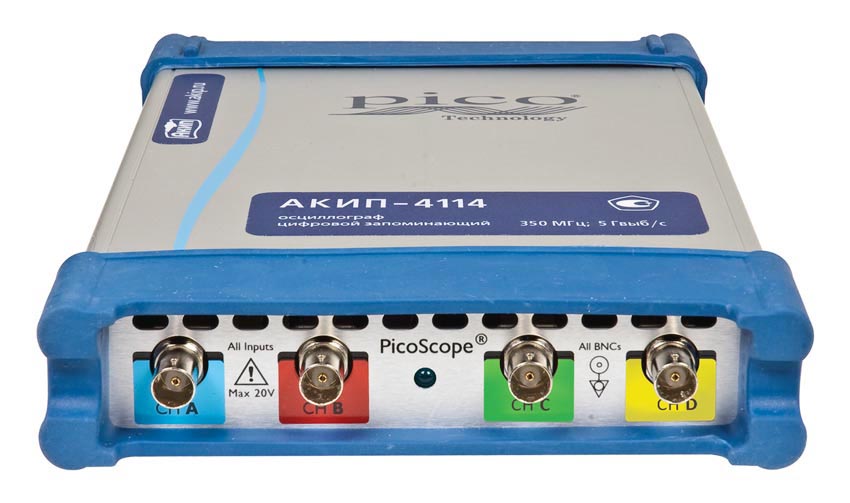

USB осциллограф АКИП-4114
ПроизводительАКИП
СерияАКИП-4114
МодельАКИП-4114
Английской фирмой Pico Technology выпускается семейство цифровых USB осциллографов с общим названием PicoScope.
Аналог АКИП-4114. Память на канал 32 МБ (при объединении)
ПРИНЦИП
USB Осциллограф АКИП-4114/1 (351)
АКИП
Для российской фирмы «ПриСТ» эти приборы поставляются под торговой маркой АКИП.
Таблица соответствия приборов PicoScope и АКИП позволяет найти описания аналогов.
Из публикации «ПРиСТ представляет USB-осциллографы АКИП-4114 и АКИП-4114/1» можно узнать дополнительные подробности, касающиеся осциллографов серии АКИП-4106.
В статье «Профессиональные осциллографы на базе ПК» дано подробное описание семейства USB осциллографов АКИП.
Осциллографы серии АКИП-4114
  • «3 в 1»: осциллограф, анализатор спектра, генератор сигналов СПФ
  • Осциллограф: 4 канала (вход внеш. синхронизации Ext)
  • Полоса пропускания: 350 МГц
  • Максимальная частота дискретизации: 5 ГГц для однократного сигнала (эквивалентная 20 ГГц)
  • Максимальный объем памяти (в 1 канальном режиме): 1 Гвыб - АКИП-4114, 32 Мвыб - АКИП-4114/1
  • Автоматические измерения (26 параметров); курсорные измерения (∆U; ∆T)
  • Анализатор спектра до 350 МГц (БПФ при длине памяти 1 Мб)
  • Формирование сигналов СПФ в диапазоне до 20 МГц: разрешение 0.001 Гц, ЦАП 12 бит, макс. частота дискретизации 200 МГц, длина 16 К точек
  • Допусковый контроль (тест по маске), декодирование сигналов CAN-шин
  • Сохранение 10,000 осциллограмм во внутр. буфер, цифровая растяжка (×100.000.000)
  • Интерфейс USB, ПО под управлением ОС WIN XP SP2 и Vista
  • Доп.канал интерфейса «Aux I/O» (вход/выход)
  • Управление по USB от внешнего ПК
  • Питание 6 В±5%, потребляемый ток 2.5 А (адаптер напряжения AC/DC)
  • Габариты 170 × 255 × 40 мм
  • Масса 900 г
