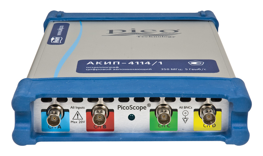

Осциллографы серии АКИП-4114
  • «3 в 1»: осциллограф, анализатор спектра, генератор сигналов СПФ
  • Осциллограф: 4 канала (вход внеш. синхронизации Ext)
  • Полоса пропускания: 350 МГц
  • Максимальная частота дискретизации: 5 ГГц для однократного сигнала (эквивалентная 20 ГГц)
  • Максимальный объем памяти (в 1 канальном режиме): 1 Гвыб - АКИП-4114, 32 Мвыб - АКИП-4114/1
  • Автоматические измерения (26 параметров); курсорные измерения (∆U; ∆T)
  • Анализатор спектра до 350 МГц (БПФ при длине памяти 1 Мб)
  • Формирование сигналов СПФ в диапазоне до 20 МГц: разрешение 0.001 Гц, ЦАП 12 бит, макс. частота дискретизации 200 МГц, длина 16 К точек
  • Допусковый контроль (тест по маске), декодирование сигналов CAN-шин
  • Сохранение 10,000 осциллограмм во внутр. буфер, цифровая растяжка (×100.000.000)
  • Интерфейс USB, ПО под управлением ОС WIN XP SP2 и Vista
  • Доп.канал интерфейса «Aux I/O» (вход/выход)
  • Управление по USB от внешнего ПК
  • Питание 6 В±5%, потребляемый ток 2.5 А (адаптер напряжения AC/DC)
  • Габариты 170 × 255 × 40 мм
  • Масса 900 г
