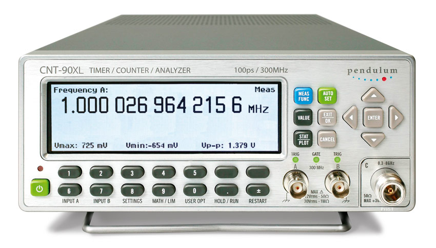

  • Частотный диапазон 0.001 Гц … 27 / 40 / 46 / 60 ГГц
  • Встроенный измеритель СВЧ мощности
  • Измерения частоты непрерывных и ИМ сигналов
  • Высокая скорость измерений: до 250 К в секунду
  • Высокое разрешение: 12 разрядов по частоте при времени измерения 1 с, 100 пс при временных измерениях
  • Погрешность опорного источника: 1.7×10–8 (опция)
  • Режим анализа модуляций, в том числе ЧМ, с помощью ПО TimeView (опция)
  • 14-разрядный дисплей с возможностью графического представления результатов, разрешение 320×97
  • Интерфейсы USB и КОП
  • Батарейное питание (опция)
  • Условия эксплуатации 0 °С… 50 °С
  • Напряжение питания 90 В… 264 В, 45 … 440 Гц, батарейное питание (опция)
  • Габаритные размеры 210×90×395 мм
  • Масса 4 кг
