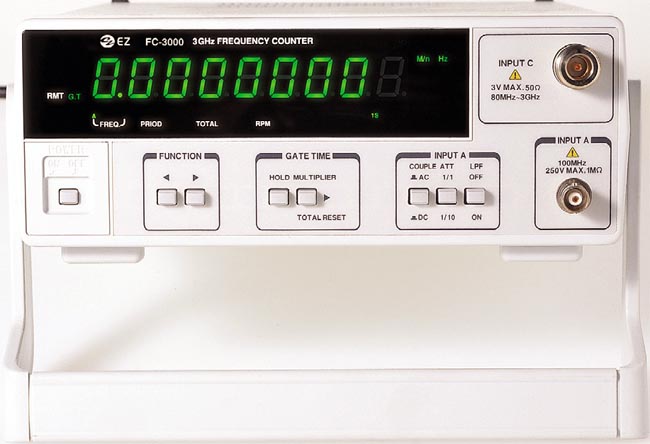

Частотомер EZ Digital FC-3000
  • Режим тахометра (измерения оборотов в минуту)
  • Вход для подключения внешнего опорного генератора
  • 9-разрядный цифровой дисплей
  • Аттенюатор
  • Автопроверка
  • Интерфейс RS-232C для связи с компьютером
  • Измерение периода повторения сигналов
  • Подсчет общего количества импульсов
  • Фильтр низких частот
  • Режим удержания данных
  • Питание ~115/230 В ±10% / 48/66 Гц
  • Диапазон рабочих температур 0…50 °C
  • Габариты 240 × 270 × 90 мм
  • Вес ~ 2.5 кг

Технические характеристики FC-3000
Параметр
Значение
Дисплей
9 знаков, зеленый светодиодный
(Overflow, Gate time, mHz, Hz, kHz, MHz, ns, µs, ms, s, Hold)
Измерение
частоты
Диапазон
0.1 Гц … 100 МГц (вход A)
80 МГц … 3.0 ГГц (вход C)
Время счета
0.01 с, 0.1 с, 1 с, 10 с
Разрешение
1 нГц…10 Гц
Точность
± разрешение ± ошибка времени счета ±1 ед.
Входные
характеристики
Каналы
A, C
Чувствительность
Вход A: 20 мВ с.к.з.
Импеданс
Вход A: 1 МОм || <40 пФ, вход C: 50 Ом
Максимальное
напряжение
Вход A: 250 В с.к.з., вход C: 3 В с.к.з.
Аттенюатор
Вход A: ×1, ×10
Фильтр НЧ
Входы A, B: 100 кГц, –3 дБ
Дополнительные
функции
для входа A
Период
Диапазон: 10 мс…10 с
Разрешение: 1 пс…1 нс
Точность: ± разрешене ± ошибка уровня синхронизации ± 1 ед.
Подсчет числа
импульсов
Диапазон: 5 Гц…10 МГц
Емкость счетчика: 0…999999999 (макс.)
Об./мин
6…900 ×106 RPM
опорного
генератора
Внутренний
опорный генератор
Частота: 100 МГц TCO
Старение: < 5×10–6 / мес.
Температурная стабильность: < 5×10–6 (0…+50 °C)
Влияние питающего напряжения: < 1 × 10–6 при изменении на 10%
Выход частоты
Частота: 10 МГц, амплитуда : 1.5 В п-п, импеданс ~600 Ом
Внешний вход
Частота: 10 МГц, амплитуда : 1.5 В…5 В с.к.з., импеданс ~600 Ом
