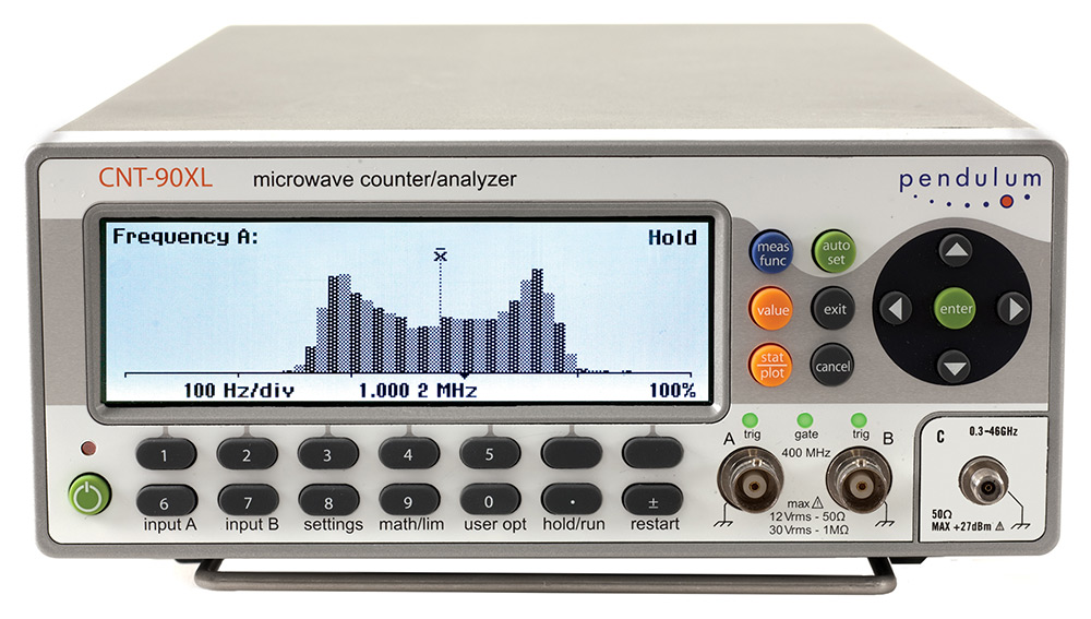

CNT-90XL
300 МГц (опции до 3/8/14/20 ГГц)
  • Высокая скорость измерений: до 250 К измерений в секунду (внутренняя память 750 К)
  • Высокое разрешение: 12 разрядов по частоте при времени счета 1 с, 100 пс при временных измерениях
  • Погрешность опорного источника: 1.5×10–8 (опция)
  • Интеллектуальные системы запуска от входного сигнала и обработки результатов, включая математику и статистику
  • Режим анализа модуляций, в том числе ЧМ, с помощью ПО TimeView (опция)
  • Внутренняя энергонезависимая память настроек прибора (17 профилей, из них 10 с защитой);
  • Мультипараметрический 14-разрядный дисплей с возможностью графического представления результатов, разрешение 320×97
  • Интерфейсы USB и КОП
  • Условия эксплуатации 0°С ... 50 °С
  • Напряжение питания 90 В...264 В, 45...440 Гц
  • Габаритные размеры 210 × 90 × 395 мм
  • Масса 4 кг

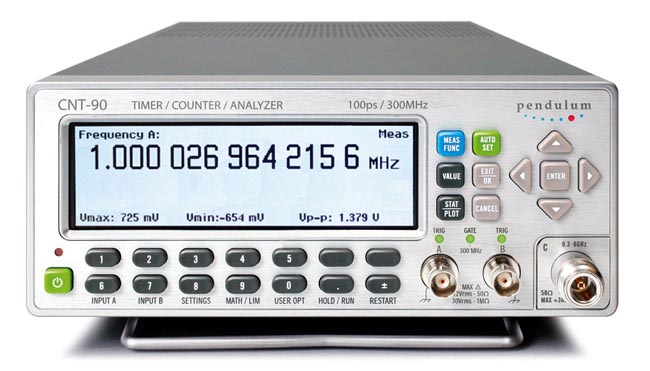

  • Частотомер Pendulum CNT-90
    Технические характеристики CNT-90
    Характеристики
    Значения
