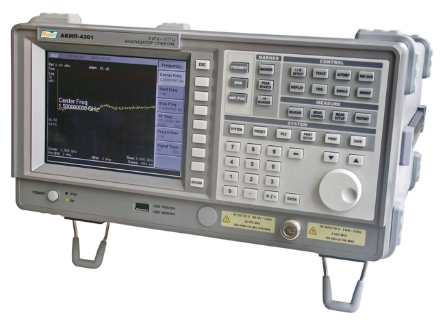

Анализаторы спектра серии АКИП-420x
Цифровой анализатор спектра АКИП-4201.
ПРИНЦИП
Анализатор спектра АКИП-4201 (4MF0RA8U4)
АКИП
  • Полностью синтезированные анализаторы спектра
  • Фильтры полос пропускания от 1 кГц до 3 МГц
  • Диапазон входных уровней –105...20 дБмВт
  • Неравномерность АЧХ ±1.5 дБ
  • Цветной ЖК дисплей (TFT) 640 × 480 точек
  • Наличие автоматических и маркерных измерений
  • Режим частотомера
  • Интерфейс USB, RS-232 (опции – GPIB, LAN)
  • Напряжение питания 100...240 В, 48...63 Гц
  • Геометрические размеры 350 × 195 × 375 мм
  • Масса 9.4 кг
Технические характеристики анализаторов спектра серии АКИП-420x
Характеристики
Значения
Частота
АКИП-4201
АКИП-4202
Частотный диапазон
9 кГц…3 ГГц
9 кГц…6.2 ГГц
Погрешность источника
опорной частоты
±1×10–6 в диапазоне температур 0…50°С
Полоса обзора
Нулевая; 100 Гц/дел...300 МГц/дел (1-2-5); весь диапазон
Частотомер
Разрешение 1 Гц; чувствительность –50 дБмВт
Полоса
пропускания
Полоса пропускания ПЧ
1 кГц...
3 МГц, 9 кГц/120 кГц
Погрешность установки
полосы пропускания ПЧ
±20 %
Погрешность из-за переключения
полос пропускания
±1 дБ
Видеофильтр
10 Гц...3 МГц
Амплитуда
Диапазон опорных уровней
–90...+20 дБмВт
Погрешность установки опорного уровня
±1.5 дБ
Средний уровень собственных шумов
(полоса пропускания 1 кГц)
–105 дБмВт в диапазоне 150 кГц...1 ГГц
–100 дБмВт в диапазоне 50 кГц…150 кГц, 1 ГГц…2.4 ГГц
–95 дБмВт в диапазоне 2.4…6.2 ГГц
Неравномерность АЧХ
± 1.5 дБ в диапазоне 10 МГц…6.2 ГГц
–3.5...+1.5 дБ в диапазоне 100 кГц…10 МГц
Нелинейность шкалы
±1.5 дБ в диапазоне 0 … 70 дБ
Фазовые шумы
< 90 дБн/Гц при отстройке 10 кГц
Интермодуляционные искажения
3-го порядка
< –70 дБн при входном уровне –40 дБмВт
Гармонические искажения
< –60 дБн при входном уровне –40 дБмВт
Негармонические искажения
< –60 дБн при входном уровне –30 дБмВт
Комбинационные помехи
< –85 дБмВт, вход заглушен
Вход
ВЧ вход
Соединитель N-типа; 50 Ом. КСВН не более 1.5
Вход опорной частоты
Соединитель BNC-типа;10 МГц
Основные параметры анализатора спектра
ПараметрЗначение
Исполнениенастольный
Типцифровой
Минимальная частота, кГц9
Максимальная частота, МГц3000
АКИП4201, АКИП 4201
