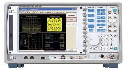

Анализатор спектра LIG Nex1 LSA-30D
ПроизводительLIG Nex1
СерияLSAD
МодельLSA-30D
Анализаторы спектра серии LSAD
  • Диапазон частот от 3 Гц до 3 ГГц / 13.2 ГГц / 26.5 ГГц
  • Открытая платформа на базе Win XP
  • Высокая точность измерения уровня (от ±0.5 дБ) и линейность шкалы (±0.1 дБ)
  • Погрешность источника опорной частоты ± 3×10–7
  • Собственные шумы при полосе пропускания 1 Гц не более (–150 дБмВт), фазовые шумы –115 дБн/Гц
  • Большой динамический диапазон: гарм.
    искажения не более 80 дБ
  • Полностью цифровой тракт ПЧ с полосами пропускания от 30 Гц до 5 МГц, фильтры БПФ от 1 до 300 Гц
  • Векторный демодулятор с полосой 30 МГц и ПО для базового анализа цифровой модуляции (стандарты GSM, WiFi, Wi MAX)
  • Большой цветной ЖКИ дисплей 26 см
  • Режим частотомера, автоматические и маркерные измерения, измерения фазового шума
  • Интерфейсы USB 2.0, LAN, VGA, RS-232, GPIB, PS/2, Centronix, встроенный CD-ROM
  • Опция подключения внешнего смесителя до 300 ГГц (выходы гетеродина и ПЧ)
  • Дисплей 800 × 600 (разделение дисплея на 2 экрана)
  • Напряжение питания 100…240 В, 48…63 Гц,
  • Габариты 430 × 222 × 451 мм
  • Масса 20 кг
