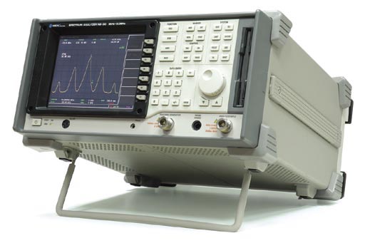

Анализатор спектра LIG Nex1 NS-30
ПроизводительLIG Nex1
СерияNS
МодельNS-30
Анализаторы спектра серии NS
  • Полностью синтезированные анализаторы спектра с диапазоном частот от 1 кГц до 26,5 ГГц
  • Фильтры полос пропускания от 300 Гц до 3 МГц
  • Диапазон входных уровней –110.
    ..30 дБмВт
  • Встроенный предусилитель, следящий генератор (опции)
  • Превосходный динамический диапазон по вносимым искажениям
  • Режим приемника сигналов с ЧМ и AM демодуляторами
  • Маркерные измерения (до 10), память и дисковод 3,5"
  • Квазипиковый детектор и фильтры ЭМС (опция)
  • Графический цветной ЖК-дисплей с разрешением 640×480 точек
  • Наличие автоматических и маркерных измерений
  • Режим частотомера
  • Интерфейс: RS-232 (GPIB опция)
  • Автоматическая и ручная калибровка
  • Напряжение питания 100. ..240 В, 48...63 Гц (автовыбор)
  • Габариты 350 × 185 × 395 мм
  • Масса 11.8 кг
