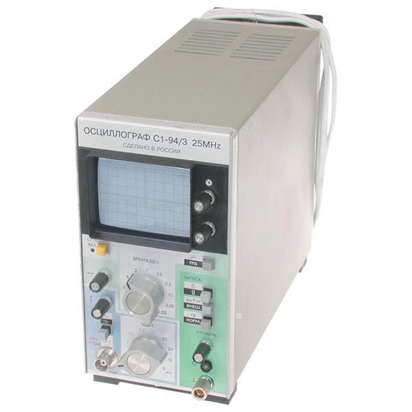

Осциллограф ИКО ЗИП С1-94/3
Осциллограф сервисный
  • ЭЛТ 40 × 60 мм
  • Питание 220 В / 50 Гц
  • Габариты 100 × 190 × 280 мм
  • Масса 3 кг
Технические характеристики С1-94/3

  • C1-94 первых выпусков (80х годов) по крайней мере, при паспортных 10 Мгц фактически имели полосу 16-18 Мгц Замеры проводились в поверочной лаборатории с исполнением всех требований. Другой вопрос, что он был не полноценным измерительным средством группы осциллографов, скорее индикатор нацеленный для применения например в телеместерских и р/любителям. Из негативных сторон, это ужасный паралакс вызванный нанесением измерительной сетки краской на лицевую часть зеленого толстого светофильтра из оргстекла. Также размер расположение органов управления подходящие разве что миниатюрным пальцам. Из положительных качеств - при впечатлительных характеристиках относительно доступная цена и лучший из доступных к приобретению частными лицами в то время. В представленной модификация судя по картинке проблема паралакса возможно решена, ручки остались прежними - ради общего развития будем смотреть что же заявлено в подробых характеристиках прибора, отзывы владельцев. Сам бы сейчас для любительских целей, не требующих сертификатов СИ, предпочел бы ему какой цифровой.
