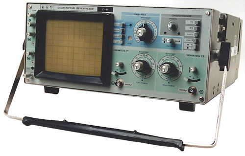

Осциллограф Электроаппарат С1-96
Осциллограф С1-96 позволяет одновременно исследовать и сопоставить форму двух электрических сигналов путем визуального наблюдения на экране ЭЛТ и фотографирования периодических и однократных сигналов амплитудой от 4 мВ до 400 В частотой до 10 МГц.
Технические характеристики С1-96
Параметр
Значение
Число каналов
2
Полоса пропускания
0 … 10 МГц
Вертикальное
отклонение
Коэффициент
отклонения
2 мВ/дел … 10 В/дел
(ступенчато соответственно ряду чисел 1, 2, 5)
с выносным делителем 1:10
до 100 В/дел
основная погрешность
±3%
увеличение коэффициента
отклонения от калиброванного
значения
2.5 раза
Допустимое суммарное значение постоянного
и переменного напряжения при закрытых входах
400 В
Время нарастания переходной характеристики
35 нс
Входной импеданс
1 МОм
Входная емкость
25 пФ
Горизонтальное
отклонение
Коэффициент
развертки
0.2 мкс/дел …0.1 с/дел
развертки от калиброванного
значения
2.5 раза (плавно)
±4%
погрешность при
использовании растяжки
±7%
Растяжка развертки
5 раз
Режим работы развертки
автоколебательный,
ждущий, однократный
Синхронизация
Диапазон частот
3 Гц … 10 МГц
Источники
внутренняя, внешняя
Амплитуда внешней синхронизации
0.3 … 3 В
Нестабильность синхронизации
8 нс
Величина изображения
(внутренняя синхронизация исследуемым сигналом)
0.8 … 8 делений
Встроенный
калибратор
Форма импульса прямоугольная
Амплитуда
значение
0.06 В; 0.6 В; 6 В
погрешность
±1%
Частота значение
1 кГц
погрешность
±1%
Экран ЭЛТ
Размер
94×114 мм (8×10 делений)
Цвет свечения
зеленый
Ширина линии луча
1 мм
Общие
характеристики
Условия
эксплуатации
Температура окружающей среды
–30 … +50 °С
Относительная влажность
98% при температуре +40°С
Время непрерывной работы
16 ч
Электропитание От сети
переменного
тока
напряжение 220 В, 50 Гц
220 В или 115 В, 400 Гц
потребляемая
мощность
90 В·А
От источника
постоянного
тока
напряжение 24 В
сила тока 1.8 А
Габаритные размеры
180 × 408 × 503 мм
Масса
13.5 кг
