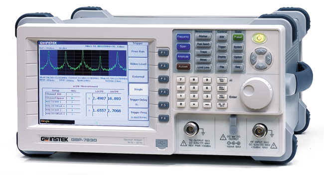

Анализатор спектра Good Will GSP-7830
  • Цифровая ФАПЧ
  • Диапазон измерения уровня –117..

.20 дБмВт
  • Измерение мощности в канале и соотношение мощностей в смежных каналах, измерение полосы по уровню
  • Маркерные измерения (10 маркеров)
  • Запись спектрограмм с временными метками (13), пределов допусков (12), пользовательских АЧХ (5), изм. последовательностей (10), профилей (10) – во внутреннюю память
  • Сохранение спектрограмм, профилей, пределов допусков, пользовательских АЧХ, изм. последовательностей, профилей настроек на USB-flash
  • Режим Sequence: возможность программирования 10 групп последовательностей профилей и состояний (в каждой до 20 шагов)
  • Интерфейс USB, RS-232C (опция GPIB)
  • Опции: трекинг генератор, термостатированный ОГ, аккумулятор,
  • AC/DC преобразователь, фильтры ЭМС и 300 Гц, предусилитель, демодулятор
  • Универсальное питание: ~220В / 11..17 В (пост.); батарейное (2 шт. Li-Ion; до 3-х часов) – опционально
  • Цветной TFT ЖК-дисплей с разрешением 640 × 480
  • Габаритные размеры 330 × 170 × 340 мм
  • Масса 5 кг
